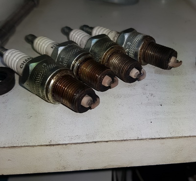

Die Farbe der Zündkerzen ist sehr gut >>>
