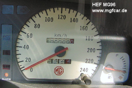

Das zum Thema zuverlässig:
Foto meines 99-igers von gestern: http://www.mgfcar.de/hef_mg/100k_2005.0 ... C08918.JPG
[Angebermodus AN]
OHNE jegliches Motorproblem.
Jedoch hat mein MGF seit 4 Jahren keine *Werkstatt* mehr gesehen
[Angebermodus AUS]
