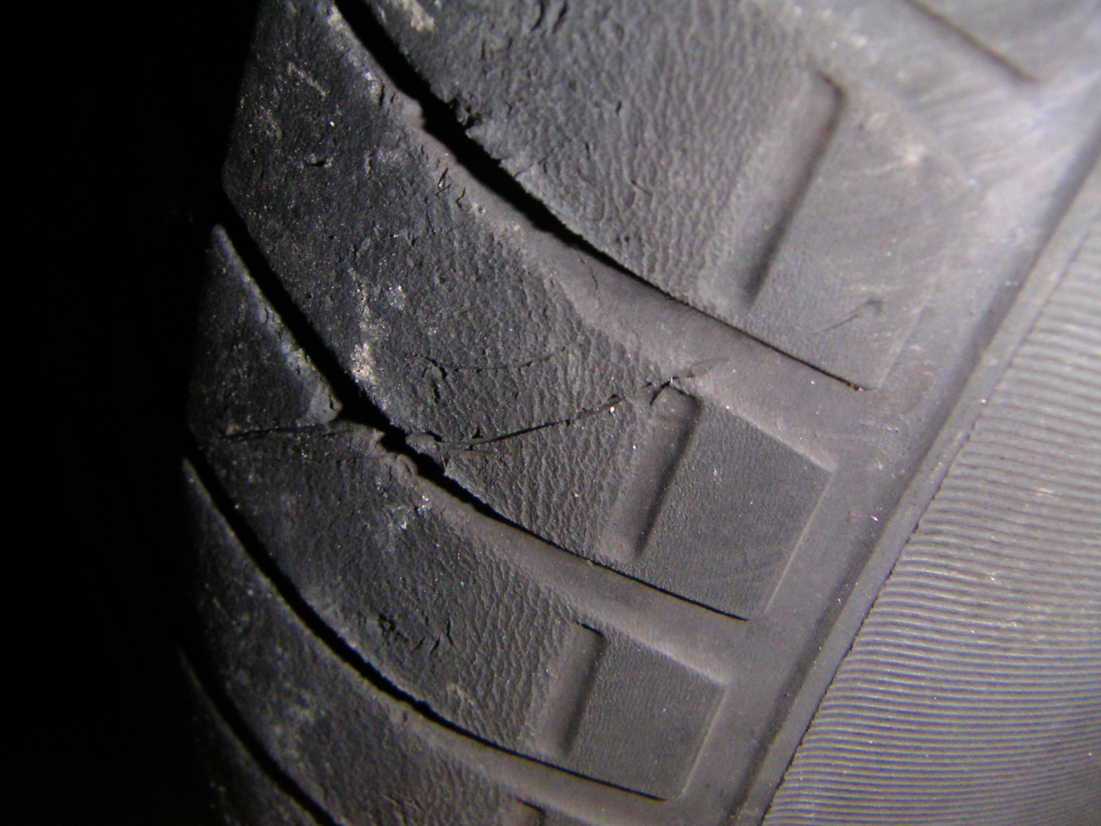

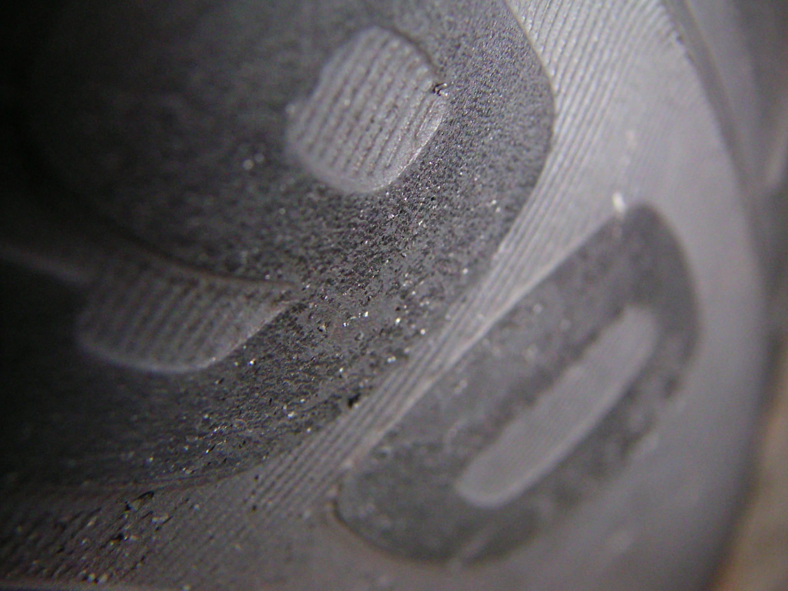

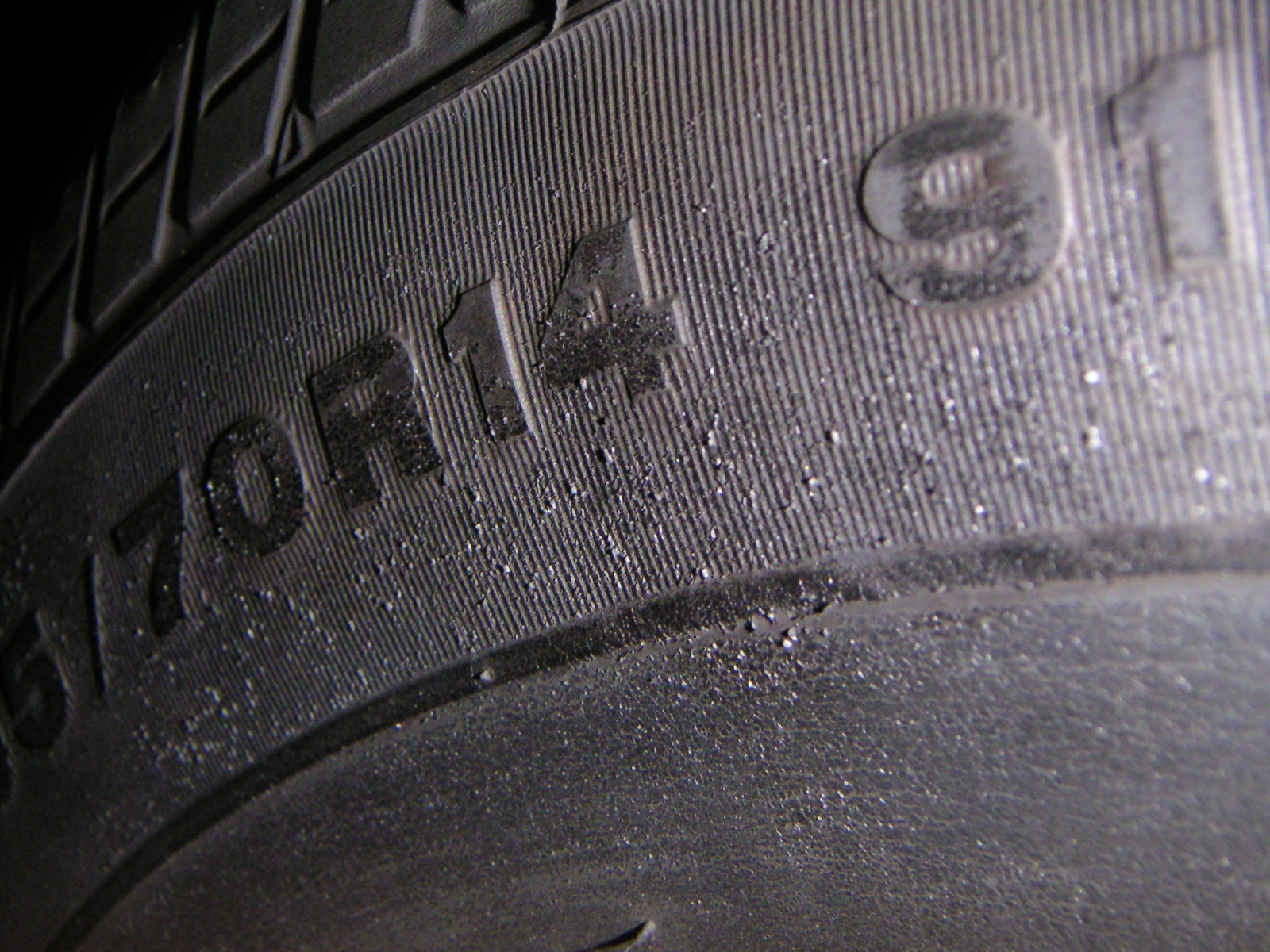

Ach ja und dann wurden auch noch uralte Reifen als "neu" aufgezogen.
