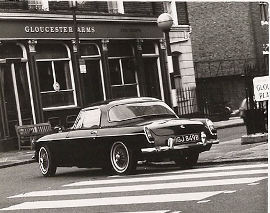

P.S.
http://i570.photobucket.com/albums/ss14 ... rdtop1.jpg
Mein Lieblingshardtop aller Zeiten.
Leider nicht mehr in production.

Hallo Mic,
auf dem ersten Foto ist ein Werks-Hardtop montiert. Das zeite ist eine Kreation eines freien Herstellers.
Viele verschiedenen Dächer sind mir begegnet und außer dem Werks-Hardtop hatten sie alle recht dürftige Qualität zu bieten.
Zwar sind die originalen Dächer auch nur ein Kompromiss und die Dichtigkeit an den Türrahmen und den Seitenscheiben ist oft ähnlich dürftig wie bei manchen Faltdächern, aber es ist schon eine lohnenswerte Ergänzung, wenn mann in der nasskalten Jahreszeit fahren will.
Achte darauf, dass das Dach eine helle Innenschale hat und die quarter lights Alurahmen haben.
Prüfe die Dichtungen im hinteren Bereich. Sind die hinüber, wird Ersatz (McGregor in Canada liefert passende Profile) teuer.
Bei fremden Dächern sind Ersatzteile meist nicht zu bekommen, also vorsicht und nicht nur über den Preis die Entscheidung suchen!
